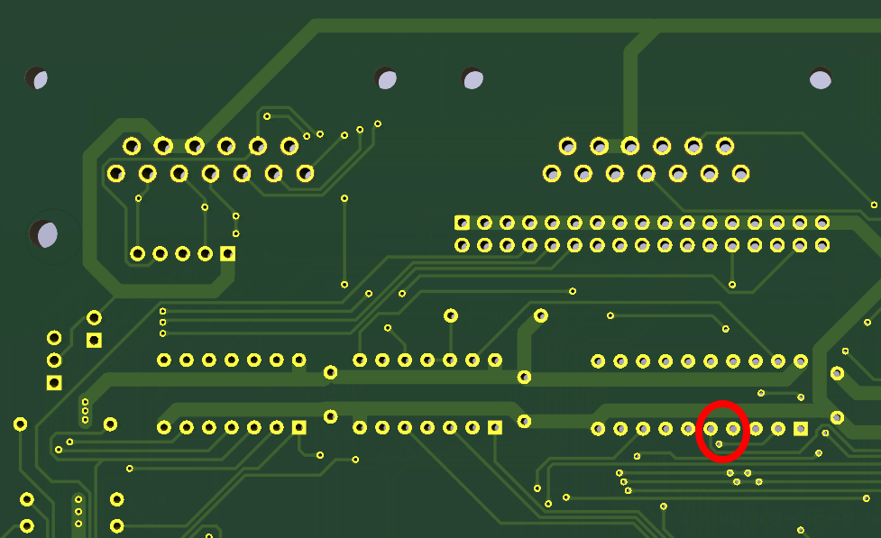

Noch ein Gedanke dazu: Ich habe es zwar möglichst vermieden Durchkontaktierungen nahe an einen Lötpunkt zu setzen, aber zu 100% ist mir das nicht gelungen.
Es gibt am Prozesser eine "HALT"-Leitung, die diesen vermutlich stoppt. 😉
Diese geht durch eine Durchkontaktierung recht nahe an zwei Pins der Glue Logic (U6).
Wenn dort eine Lötbrücke wäre...
Achtung: Der Screenshot ist von der Lötseite!:
